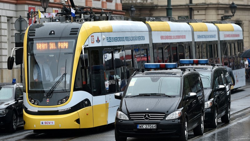

ad. Kraków: Papież Franciszek pasażerem w 2014N Krakowiaku (długa wersja Twista) w drodze na Błonia:
(C) Onet.pl
Nie masz pojęcia o czym piszesz nawet :roll:
Nie, 14.08.2016, 9:52
Postów: 20830
Post Re: [tramwaje] PESA Twist
Kobi, to wyjaśnij, wiadomo, że jesteś specem ;)
BTW: fajna rejestracja na tramwaju :)
Pon, 15.08.2016, 9:26
Chodzi o to, że nawet, że jeśli jest z rodziny Twist to robocza nazwa Krakowiaka jest inna no i sama konstrukcja to nie do końca to samo co Twist ;) Ale nie róbmy już zamieszania :P
Pon, 15.08.2016, 12:14
Postów: 7522
Kobi jeśli chcesz to może wydziel 2014N do nowego tematu? Mógłbym ewentualnie rozwinąć później temat. A właściwie dlaczego nazwali go 2014N a nie 129N? Jakaś niekonsekwencja, UTK to zatwierdził?
to jest ruchoma blacha, instalowana zawsze na pojeździe którym podróżuje Papież (SCV = Sante Citta Vaticano, 1 = Papież na pokładzie). Tramwaj stał się Papamobile
