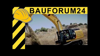

Pierwsza koparka hybrydowa CAT
336E H wykorzystuje napęd hydrauliczny
Caterpillar zaprezentował niedawno pierwszy model - Cat 336E H - z nowej linii koparek hybrydowych. Nowa maszyna będzie dostępna i serwisowana wyłącznie za pośrednictwem ogólnoświatowej sieci dealerów Cat. Koparka Cat 336E H wykorzystuje nową hybrydową technologię napędu hydraulicznego, zaprojektowaną przez firmę Caterpillar. - Napęd hybrydowy jest niezależny od konkretnej technologii - nie musi być on elektryczny - przekonuje Ken Gray, dyrektor generalny ds.
- Napęd hybrydowy jest niezależny od konkretnej technologii - nie musi być on elektryczny - przekonuje Ken Gray, dyrektor generalny ds. dużych koparek hydraulicznych w dziale Excavation Division firmy Caterpillar. - Istnieje wiele sposobów magazynowania i powtórnego wykorzystania energii, w tym nasz opatentowany układ hybrydowy, w który wyposażono model Cat 336E H. Firma Caterpillar zaprojektowała, skonstruowała i przetestowała koparki z elektrycznym napędem hybrydowym, ale do tej pory nie uzyskano efektów, które przyczyniłyby się do obniżenia kosztów utrzymania i eksploatacji ponoszonych przez naszych klientów. Duże koparki są wykorzystywane bardzo intensywnie, dlatego zużycie paliwa w ich przypadku ma niezwykle istotne znaczenie. Koparka 336E H, hybrydowa wersja modelu 336E, nadaje się idealnie do wprowadzenia nowej technologii hydraulicznego napędu hybrydowego, który wykorzystuje ponad 300 opatentowanych rozwiązań.
Od czasu wprowadzenia do oferty w 1994 r. maszyny serii 300, koparki te są powszechnie używane do różnego rodzaju prac w budownictwie, kamieniołomach i innych ciężkich zadań. Standardowy model 336E został zaprezentowany w 2010 r. i zastąpił maszynę 336D. Jednym z głównych celów wprowadzenia koparki 336E było zapewnienie zgodności z normami emisji spalin Tier 4 Interim/Stage IIIB, ale zastosowano też kilka udoskonaleń w porównaniu z poprzedniczką, takich jak większa moc, oszczędność paliwa, większy udźwig oraz większa siła odspajania i automatyczny układ regeneracji.
Koparka 336E H ma takie same zalety, jak 336E, ale największą różnicę między tymi dwoma modelami stanowi zużycie paliwa. W tym celu zastosowano trzy podstawowe technologie. Pierwsza z ich umożliwia oszczędzanie paliwa dzięki zarządzaniu pracą silnika przy użyciu pompy Cat Electronic Standarized Programmable (ESP) zapewniającej płynne przełączanie między hydraulicznymi hybrydowymi źródłami zasilania, silnikiem i akumulatorem. Druga pozwala na optymalizację wydajności dzięki wykorzystaniu opatentowanego zaworu Cat Adaptive Control System (ACS), umożliwiającego inteligentne sterowanie ograniczeniami i przepływem, a w efekcie płynną kontrolę ruchów bez utraty mocy, oraz sterowanie, udźwig i moc takie same jak w przypadku standardowej maszyny. Trzecia technologia zapewnia ponowne użycie energii przy zastosowaniu hydraulicznego hybrydowego układu obrotu, który magazynuje ją w akumulatorach podczas hamowania ruchu nadwozia, a następnie wykorzystuje do przyspieszania obrotu.
Koparka 336E H zużywa do 25% mniej paliwa w porównaniu ze standardowym modelem 336E. Mniejsze zużycie paliwa przez koparkę 336E H przekłada się na niższą emisję spalin i CO2, poza tym jest ona tańsza w utrzymaniu i eksploatacji niż standardowy model. Według producenta, przy obecnych cenach oleju napędowego i intensywnej eksploatacji sprzętu, koparka 336E H może się zwrócić w czasie krótszym niż rok.
Dane techniczne koparki hydraulicznej 336E L/LN H
Model silnika: Cat C9.3 (ATAAC)
Moc - ISO 14396: 322 KM
Pojemność skokowa: 9,3 l
Główny układ hydrauliczny - maks. natężenie przepływu (łącznie): 570 l/min
Obwód mechanizmu obrotu - maks. natężenie przepływu: 276 l/min
Ciśnienie maksymalne - osprzęt: 35 000 kPa
Maksymalne ciśnienie - osprzęt (tryb zwiększonego udźwigu): 37 000 kPa
Ciśnienie maksymalne - zakres ruchu: 35 000 kPa
Ciśnienie maksymalne - obrót: 31 500 kPa
Obwód sterowania - maks. natężenie przepływu: 28 l/min
Obwód sterowania - maks. ciśnienie: 4100 kPa
Siłownik wysięgnika - średnica: 150 mm
Siłownik wysięgnika - skok: 1440 mm
Siłownik ramienia - średnica: 170 mm
Siłownik ramienia - skok: 1738 mm
Siłownik łyżki DB - średnica: 150 mm
Siłownik łyżki DB - skok: 1151 mm
Maksymalna prędkość jazdy: 4,9 km/h
Maksymalna siła uciągu: 295 kN
Zdolność pokonywania wzniesień: 35°/70%
Prędkość mechanizmu obrotu: 9 obr/min
Moment obrotowy mechanizmu obrotu: 109 kNm
